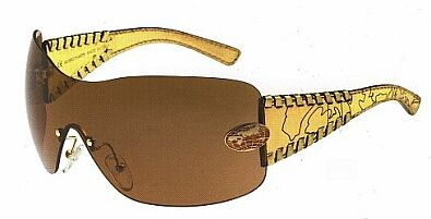

Drogi Zezie dziękuję za zainteresowanie moją sprawą. Zamieszczam poniżej zdjęcie podobnych opraw do moich. Tylko może dodam, bo zapomniałam, że chciałabym wstawić zwykłe soczewki a nie takie ciemne. I mam jakąś receptę i napisane jest, że OP -1.25 i OL -1.5.
A do Optyk.F nie zakupię nowych okularów, ponieważ za te oprawy zapłaciłam 600 zł!!! I muszę je mieć. Mam nadzieję, że znajdzie się jakiś prawdziwy fachowiec :shock:
Te oprawy są podobne do moich. Tylko mają trochę inne boki.

Pani Jadziu jestem pełna podziwu dla wybujałej wyobrażni ;) Zapraszam panią do mojego optyka ,albo niech pani napisze jaką długość mają śrubki przy zausznikach ,czasami jest tak że są bardzo krótko ucięte i wymiana jest nie możliwa bo są przylutowane na stałe.

Pani Jadziu, czy Polak potrafi czy nie potrafi to kwestia dyskusyjna. Jak Pani wyobraża sobie wstawienie dwóch szkieł korekcyjnych w taką "oprawkę". A czym optyk ma połączyć te dwa szkła na środku? Drucikiem, śrubką :D . A może wstawi Pani jedno szkiełko :lol: A może na środku użyje części z innej oprawki. Nie wiem kto się tego podejmie ale podejżewam że efekt końcowy będzie taki, że zamiast podziękowań dobroduszny specjalista nieźle może wysłuchać ;)

Niestety droga Pani ale z tego typu konstrukcją nic się nie da zrobić. Pierwszą sprawą są te łączone soczewki. Może znalazłaby się firma, która podjęłaby się wykonania takich soczewek w dodatku z mocą i wysoką krzywizną bazową ale z zresztą baaaardzo w to wątpię. Podsumowując koszta "tuningu" Pani okularów i jego sens przekroczyłyby koszty tych, które Pani kupiła moim zdaniem kilkakrotnie. Bardziej opłaca się dobrać do tego typu okularów odpowiednią oprawę, która umożliwi montaż soczewek z Pani korekcją. I wtedy będzie miała Pani pole do popisu w kolorze barwienia lub będzie mogła Pani zamontować bezbarwne. Więc ma Pani wybór inwestować kupę kasy w to co jest lub zainwestowanie dużo mniej pieniędzy w coś co się Pani spodoba i będzie spełniać swoje funkcje. Więc stanę w obronie fachowców u których Pani była i skrytykowała, że "nie chcą się narobić" bo to o co Pani tu pyta jest trudne i nieopłacalne.

Witam .Tak jak wcześniej wspomniałam takie przeróbki więcej mogą kosztować niż nowe okulary.A w tych okularach co pani ma, w pierwszej kolejności przydałaby się wymiana noska ,ale wtedy to już nie będzie to samo,urok oprawy zniknie .

Niestety Pani Jadziu również z przykrością stwierdzam,że rzecz,której Pani od nas wymaga jest wręcz niemożliwa! A przy okazji taka mała rada na przyszłość-proszę nie kupować tak drogich opraw,bo to co jest drogie nie znaczy,że musi być dobre i trwać wiecznie,gwarantuję Pani,że wydatek rzędu 100-150 zł również zaspokoi Pani oczekiwania i nie będzie tak szkoda w momencie gdy ulegnie zniszczeniu!Pozdrawiam serdecznie!

Jeżeli mogę pani Jadziu coś doradzić to następne okulary p/słon.jak będzie pani kupowała to w oprawce pełnej plastikowej albo metalowej.Z doświadczenia wiem że tego typu oprawy co pani ma są mało stabilne.
