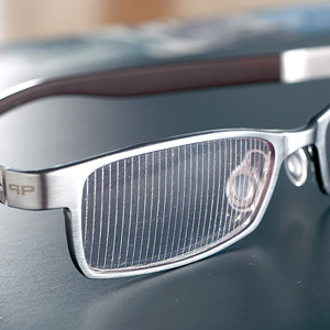

estetyczne pryzmaty? Może chodzi o zastosowanie foli pryzmatycznej... ? w końcu jest to alternatywa do soczewek okularowych z pryzmą, ale czy bardziej estetyczna? kwestia dyskusyjna, dla przykładu wstawiam zdjęcie aby było jasne o czym mowa :)
folia pryzma.jpg (58.77 KiB) Przeglądane 12711 razy
